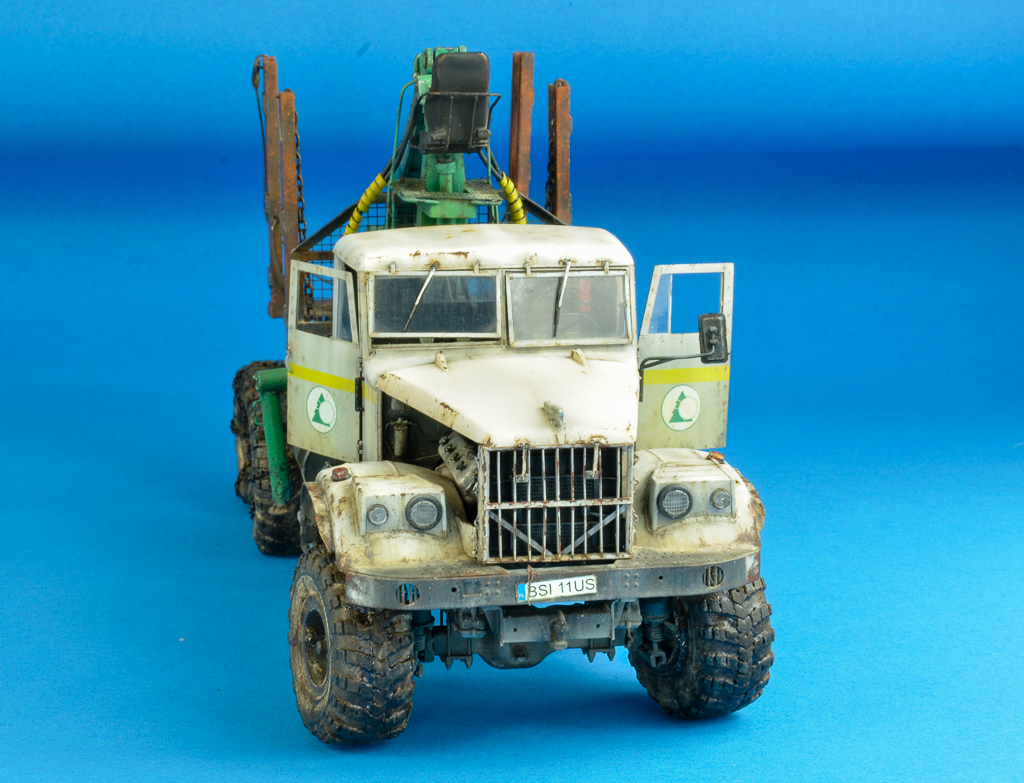

Nie wierzyłem że to nastąpi, ale jednak się udało. Skończyłem budowę Kraza.
Nie byłoby to możliwe bez pomocy tanka. Paweł bardzo Ci dziękuję za wsparcie i pomoc. (Niestety nie udało się spełnić Twojego warunku ;(
To mój pierwszy tak skomplikowany model i chyba zbyt ambitny jak na moje umiejętności.
Wielkie dzięki za pomoc również Kamilowi, Konradowi i Grzegorzowi, którzy dzielili się swoja wiedzą i dobrą współporadą. :piwo:
Oczywiście to jeszcze nie koniec, gdyż rozpocząłem prace nad podstawką. Ponadto zostawiłem jeszcze kilka niedoklejonych elementów (m.in. koła) do czasu ostatecznego ustawienia go na podłożu.
Będę wdzięczny za wszystkie uwagi i komentarze.

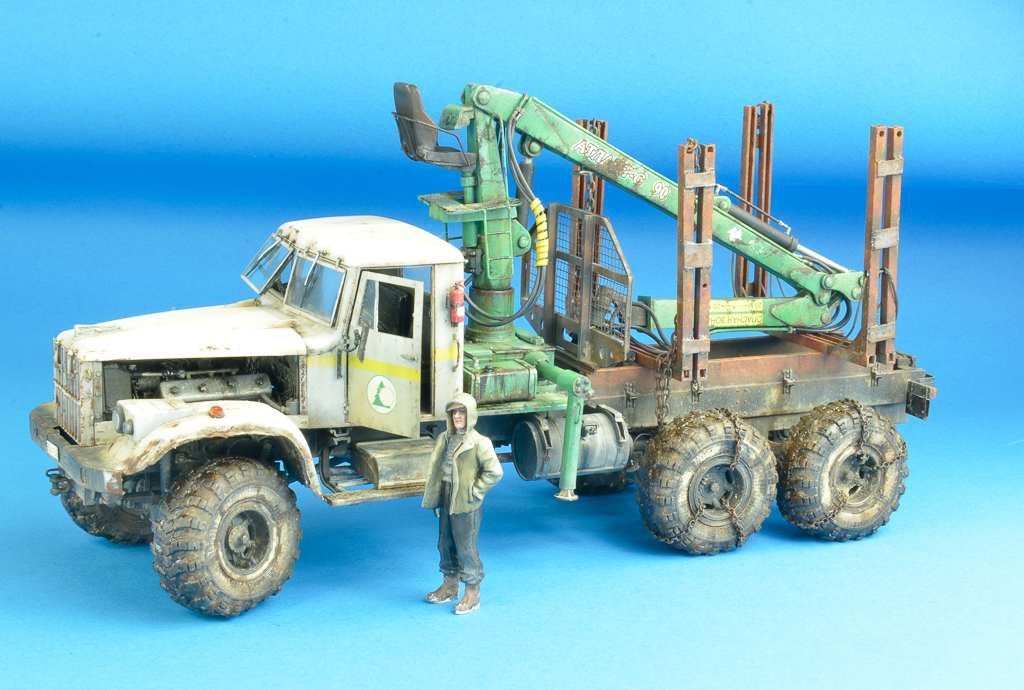

z figurantem dla oddania skali

Jakby to ująć odpowiednio....
Zczeźnij zdzirze!
Re: KRAZ 255B 1/35 liesowoz z manipulatorom
ale kurwa czad jest
Panzer
Posty: 1022
Post autor: Panzer »
PRZEZAJEBISTY!
Wreszcie cos innego niż traktory!!! Koleś świetny tylko taki bardziej chyba z zawodów off-roadowych niz kierownik potfora... 8-)
Matheas
Posty: 18
Rejestracja: pt 23 maja 2014, 16:26
Post autor: Matheas »
Noooo nareszcie! Ale petarda!
Ja pierdole, oczy mi wypaliło. Weź to niebieskie tło na hasiok.
Model chyba super, ale zobacze jak odzyskam wzrok.
