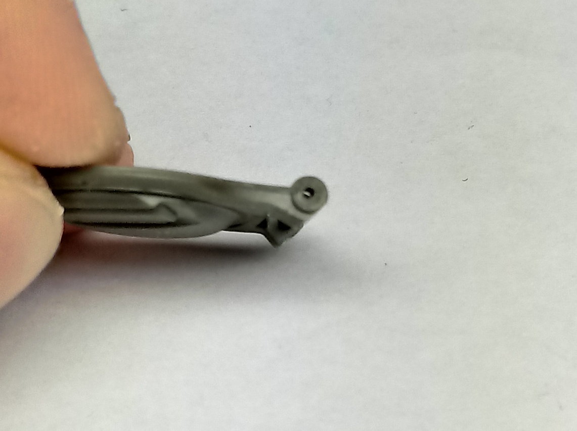

Teraz podstawy anten. W brytyjskich M4A1 zwykła, sprężynowa podstawa była po prawej stronie, a po lewej była mała, stożkowa. Zrobiłem ją z kawałka ramki.
Między gąsienicami, a uchem znajdowała się taka ni to podstawka, ni to uchwyt. Element trochę prześwituje, więc powiedzmy, że był to uchwyt. Zrobiłem go z polistyrenu 0,3 i cienkiego okrągłego profilka.

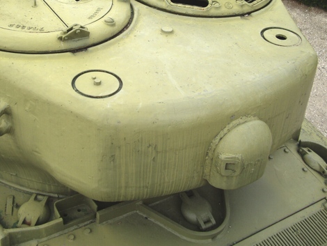

Na niektórych zdjęciach, na wieży czołgu widać reflektor. Nie ma go w zestawie, ale postanowiłem go dorobić. Częściowo jest on z pofalowanej blachy, ale na pomoc przychodzi zestaw blaszek.

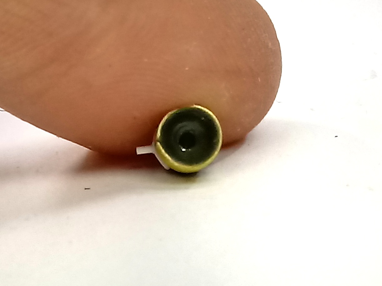

Na innym modelu mam zamontowany taki reflektor, więc nie trudno o wymiary. Wziąłem kawałek ramki odpowiedniej grubości i włożyłem go w dremla, ponieważ lampa jest zaokrąglona i dremel, niczym frezarka pomoże mi uzyskać równe zaokrąglenie.
Element owinąłem blaszką i przyciąłem na odpowiednią długość.
Czubek wziąłem z zestawowego reflektora innego typu. Mocowanie reflektora z cienkiego profilka i paska polistyrenu.
Wyżłobiłem lampę od środka.
Podstawa reflektora z profilka 1mm.
Reflektor na miejscu.
