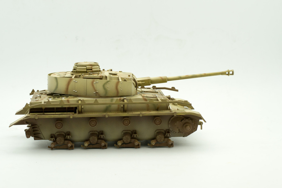

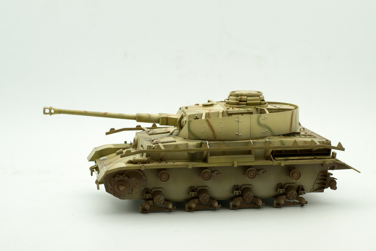

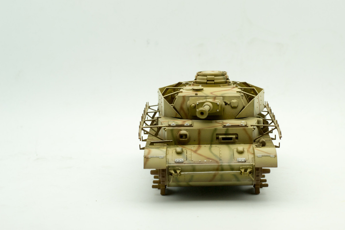

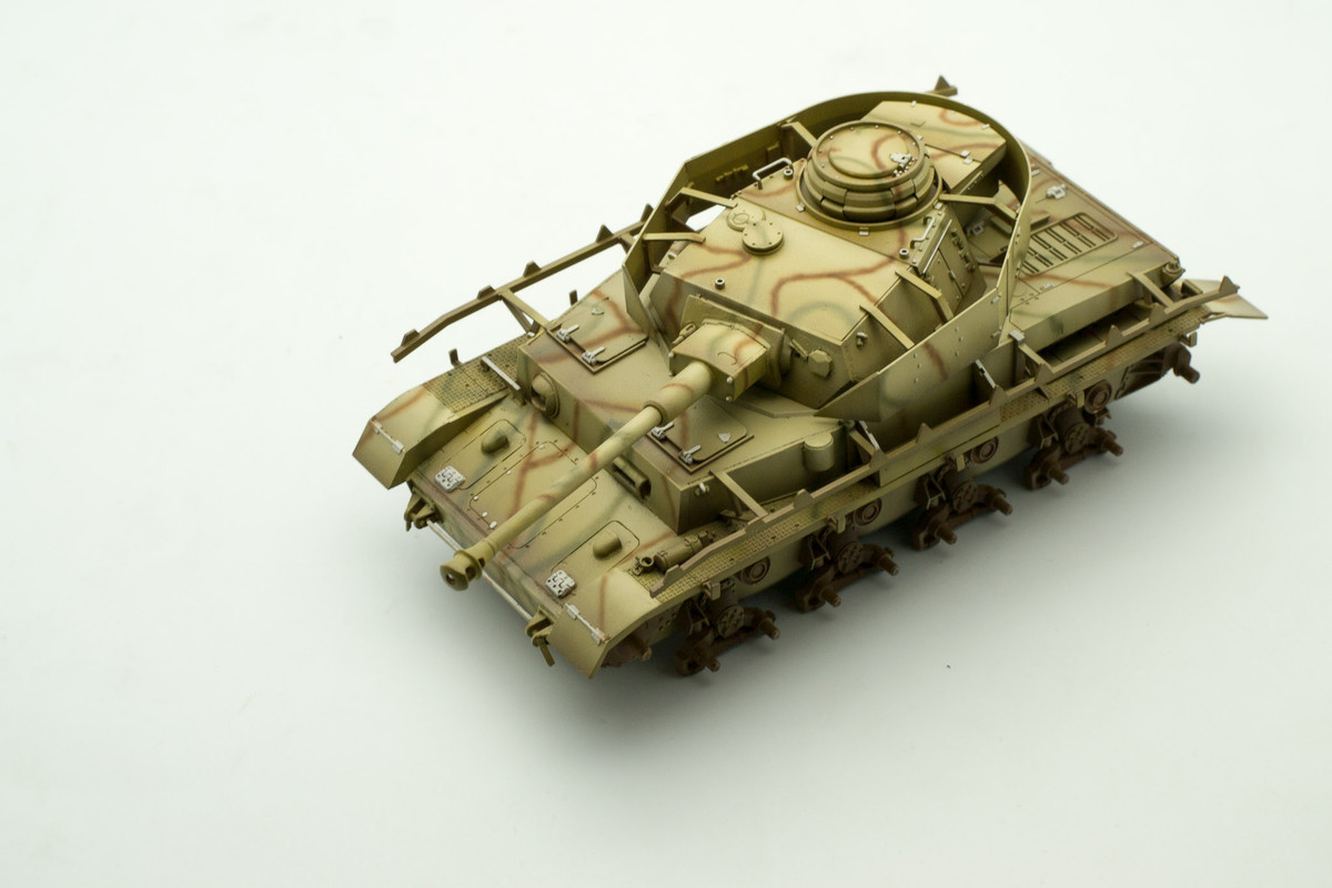

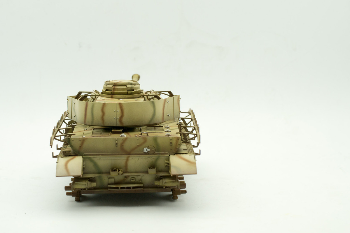

Mam dosyć... :evil: Po ponad miesiącu mieszania farbek, kręcenia ciśnieniem itp. Wkur... się i zmalowałem „na żywioł” - wyszło jak wyszło. Ewidentnie gdzieniegdzie widać błędy w prowadzeniu aerka - nie zawsze trafiałem w ten sam ślad wężyka... Trudno :oops:
PS. i jeszcze jedno: ten brązowy to tamka, ten zielony to gunziak. „Łatwiej” panowało mi się nad tamką, która była rozcieńczana tamkowskim A20 plus odrobina retardera firmowego. Z kolei zielony od gunze rozcieńczana MLT, który ponoć ma w sobie retardera, jednak mimo wszystko, był trudniejszy w prowadzeniu „bez kleksów”...

I jest chyba najlepiej ze wszystkich prób. Brawo! Fakt, są gdzieniegdzie zacieki, ale kwestia wyczucia. Za wolno ci ręka chodziła.
